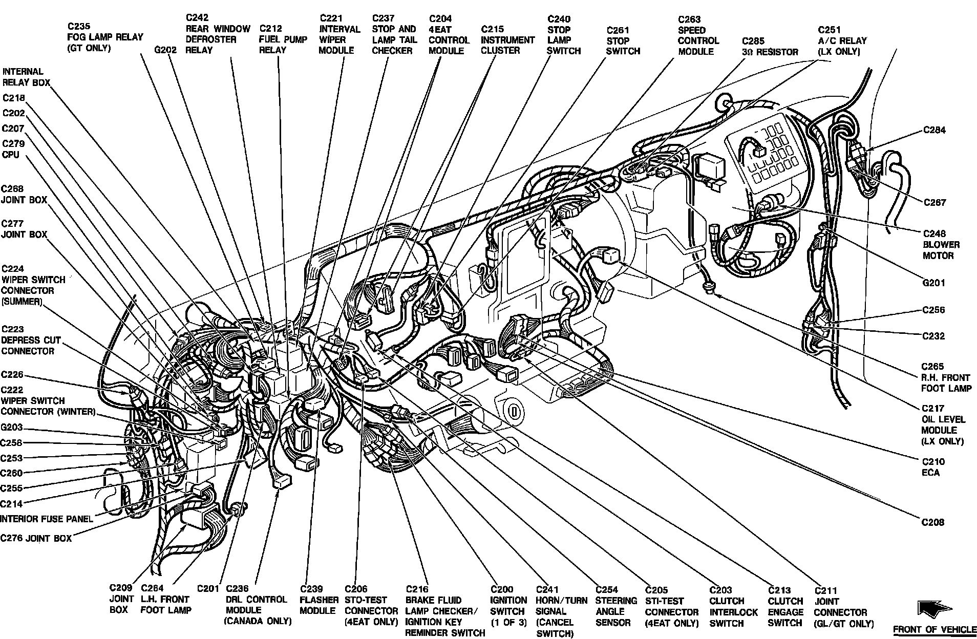

Dashboard / Instrument Panel: Locations
Component Location:
A/C RELAY
BLOWER MOTOR
BRAKE FLUID LAMP CHECK
ECA
CLUTCH ENGAGE SWITCH
CLUTCH INTERLOCK SWITCH
DRL CONTROL MODULE
DEPRESS CUT CONNECTOR
FLASHER MODULE
FOG LAMP RELAY
FOOT LAMP
FRONT FOOT LAMP
FUEL PUMP RELAY
HORN/TURN SIGNAL
IGNITION KEY REMINDER SWITCH
IGNITION SWITCH
INSTRUMENT CLUSTER
INTERIOR FUSE PANEL
INTERNAL RELAY BOX
INTERVAL WIPER MODULE
JOINT BOX
JOINT CONNECTOR
OIL LEVEL MODULE
REAR WINDOW DEFROSTER RELAY
RESISTOR
STI-TEST CONNECTOR
STO-TEST CONNECTOR
SPEED CONTROL MODULE
STEERING ANGLE SENSOR
STOP AND LAMP TAIL CHECKER
STOP LAMP SWITCH
STOP SWITCH
4EAT CONTROL MODULE
WIPER SWITCH CONNECTOR

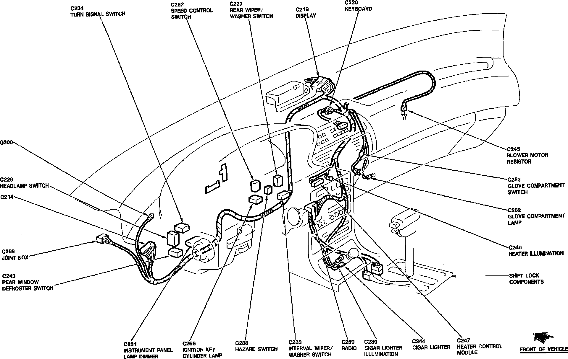

Component Location:
BLOWER MOTOR RESISTOR
CIGAR LIGHTER
DISPLAY
GLOVE COMPARTMENT LAMP
GLOVE COMPARTMENT SWITCH
HAZARD SWITCH
HEADLAMP SWITCH
HEATER CONTROL MODULE
HEATER ILLUMINATION
IGNITION KEY CYLINDER LAMP
INSTRUMENT PANEL LAMP DIMMER
INTERVAL WIPER/WASHER SWITCH
JOINT BOX
KEYBOARD
RADIO
REAR WINDOW DEFROSTER SWITCH
SHIFT LOCK COMPONENTS
SPEED CONTROL SWITCH
TURN SIGNAL SWITCH
WIPER/WASHER SWITCH
