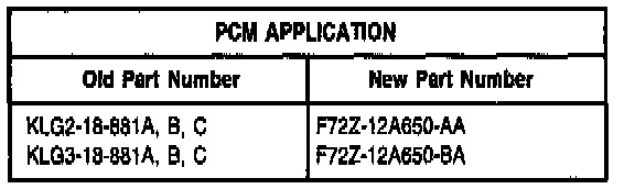

PART NUMBER PART NAME
F72Z-12A650-AA Powertrain Control Module (PCM)
F72Z-12A650-BA Powertrain Control Module (PCM)
